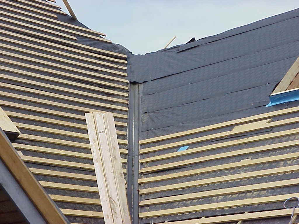

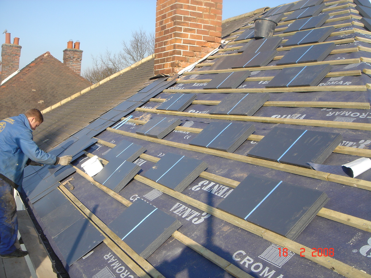

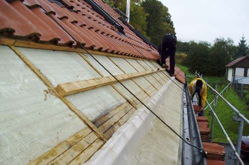

Несколько занятных фото с европейских крыш.
Первая группа фотографий - отсутствие контробрешётки.
Толщина котробрешётки 15-20 мм, но вентиляционный зазор практиически равен 5-10 мм.

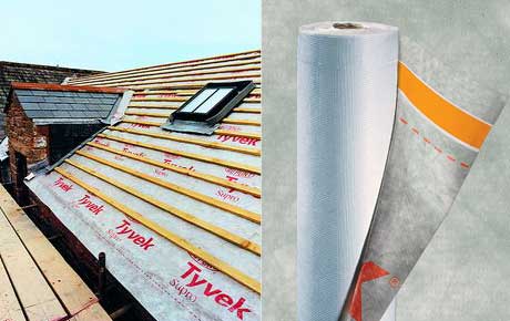

О контробрешётке иногда забыват даже производители подкровельных плёнок...
Как долго прослужит обрешётка??
Отсутствует контробрешётка и аэроэлемент на карнизе. Фактически, кровля не вентилируется.
