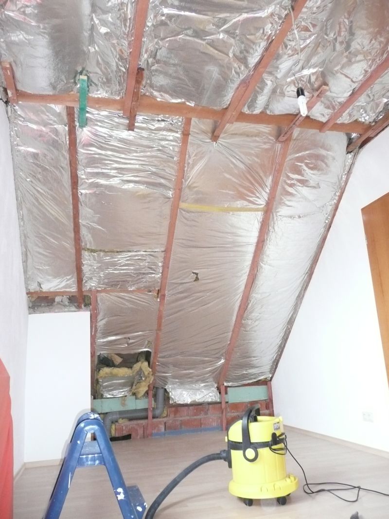

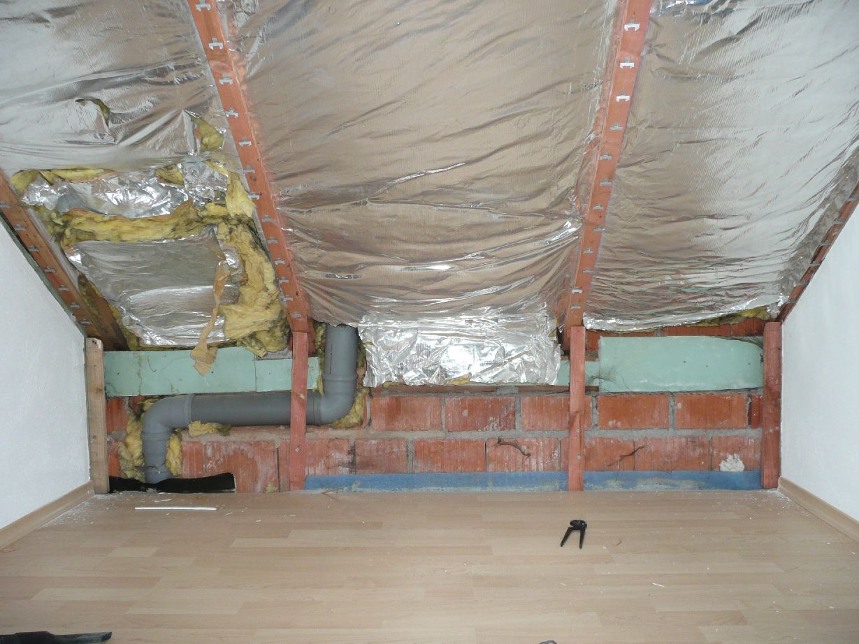

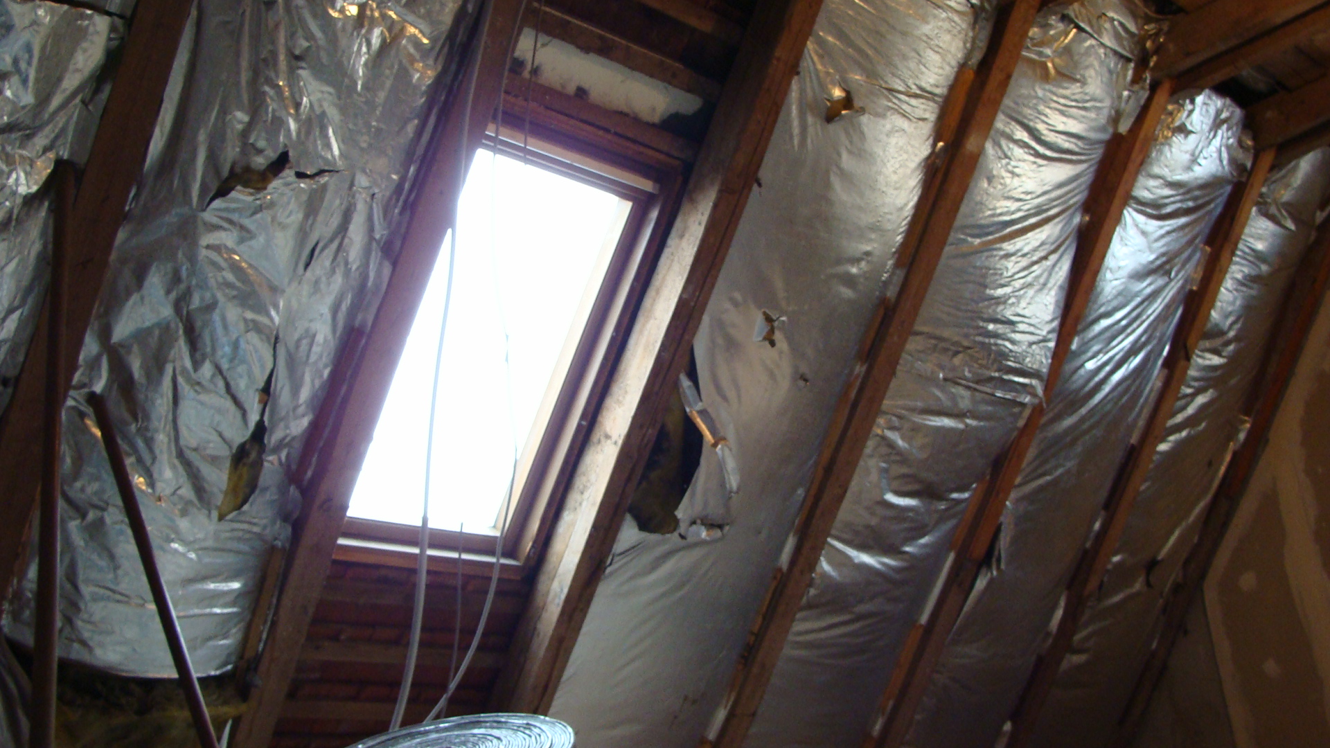

Коллеги, несколько фото, сделанных во время ремонта на немецких крышах.
Срок после первоначального строительства 6-10 лет.
Разрушение_фольгированной_пароизоляции.JPG [ 838.11 Кб | Просмотров: 11267 ]
Разрушение_фольгированной_пароизоляции_2.jpg [ 195.04 Кб | Просмотров: 11267 ]
Разрушение_фольгированной_пароизоляции_3.jpg [ 148.54 Кб | Просмотров: 11267 ]

Здесь больше похоже на механические повреждения, на старение пароизоляции непохоже

Конечно, это повреждения механические, но вызваны они длительными нагрузками от утеплителя, от небольшого смещения деревянных элементов.
Проблема фольгированного утеплителя в том, что слой из алюминиевой фольги не защищён сверху никаким покрытием, и фольга легко повреждается и лопается при даже небольшом растягивании.
Обратите внимание, что основная масса повреждений находится вдоль стропильных ног.
