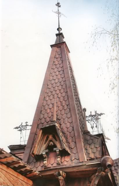

Может кто знает, что за техника монтажа использована на данном фото!? Стиль тут есть, а вот техника?
Столкнулся реконструкцией на объекте, где используется схожее покрытие.
img065.jpg [ 39.61 Кб | Просмотров: 10212 ]
img066.jpg [ 57.67 Кб | Просмотров: 10212 ]

Судя по фото, это ужасно плохо сделанное то, что Савченко делает ровно и аккуратно. Я бы рекомендовала с ним поговорить

Объемные шашки с одинарным стоячим фальцем. Вопрос, сколько лет этому объекту? Похоже все делалось в ручную и на коленках. Да, есть мелкие недочеты, но это если сильно придираться, функционально вполне рабочая конструкция.
Судя по всему это сделано тогда, когда г-н Савченко еще на свет не родился. Соответственно оборудования никакого (кроме ручных инструментов) тогда не было. Делали защипами, как умели. Учитывая, что кровлдя простояла лет 70, а то и 100, сделана она была неплохо.

Мир всем! Заметил, что мысик шашки с разрезкой и в него входит стоячий фальц предыдущего ряда. Это серьезно ослябляет зацепление. Наверное, за счет стоячего и клямеров решена надежность крепления. Ваще мне понравилось решение, обязательно попробую в глубинке.

sommer писал(а):
.... Заметил, что мысик шашки с разрезкой и в него входит стоячий фальц предыдущего ряда. Это серьезно ослябляет зацепление. ......
Если подгибка обратная на верхнем элементе была хотя бы см 2,5 и "водяной фальц" на нижнем элементе такой же примерно - вообще ничего не будет. Не ослабит. Посмотри - шашка то совсем не большого размера.
