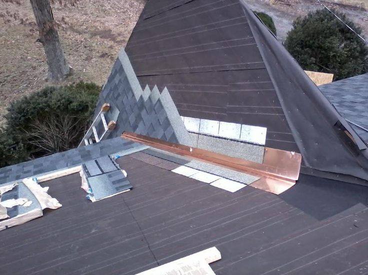

Может кто ответит...
Какой смысл в монтаже медной ендовы под битумную черепицу?
105276.jpg [ 59.99 Кб | Просмотров: 14474 ]
Как минимум чтобы заработать "гемморой" если карнизные планки из металла :lol: :lol: :lol:

Скорее всего, водосточные желоба медные, поэтому и ендову сделали из купфера

Бредовая идея вообще. Медь с битумом долго не живет!
да и если водосток будет медный, то металлическая ендова ему не страшна. А вот было бы наоборот - тогда проблема
а так деньги на ветер
