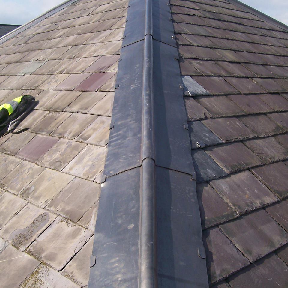

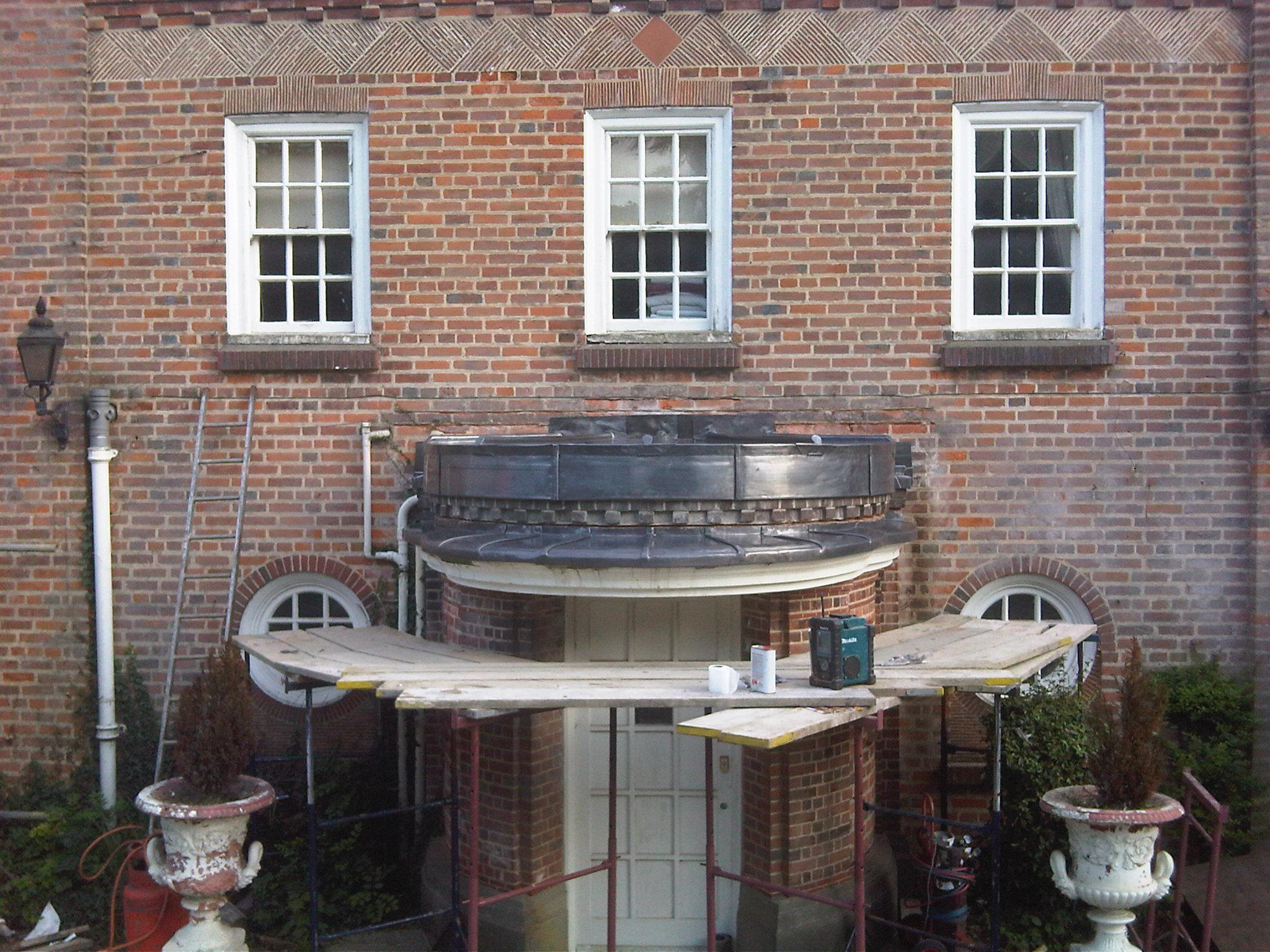

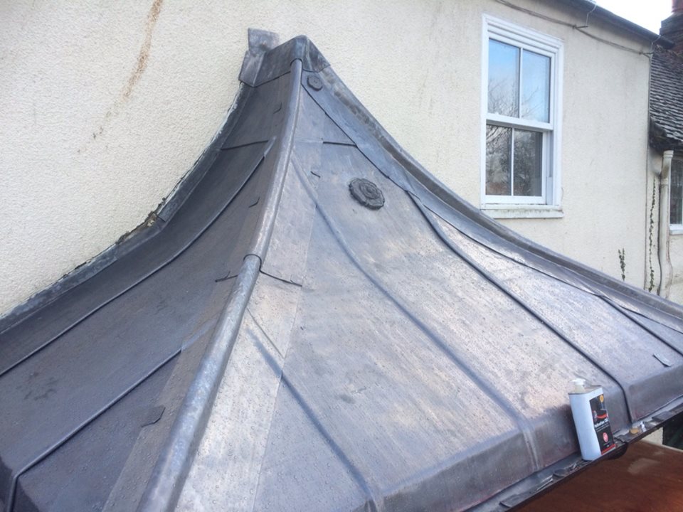

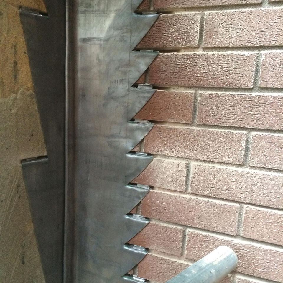

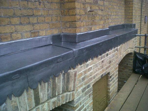

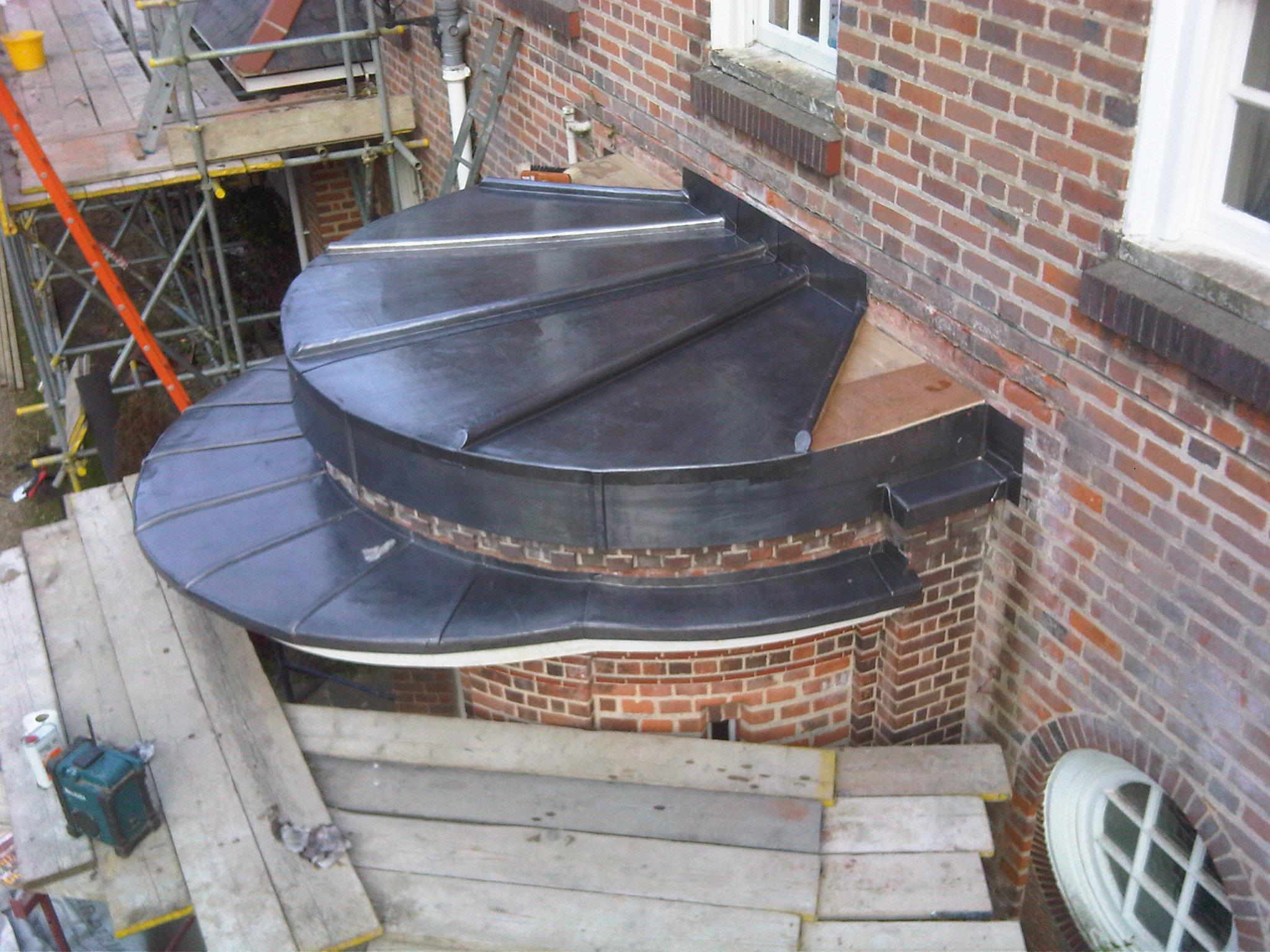

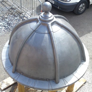

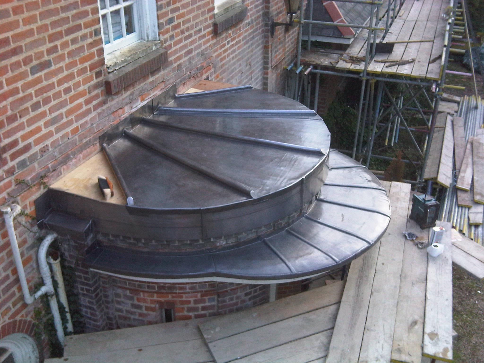

Очень качественно выполнены элементы и судя по пластичности это либо свинец, либо мягкий цинк!?

все - свинец....

А у нас где-то можно купить такое чудо!??
Очень уж аккуратно все получается..

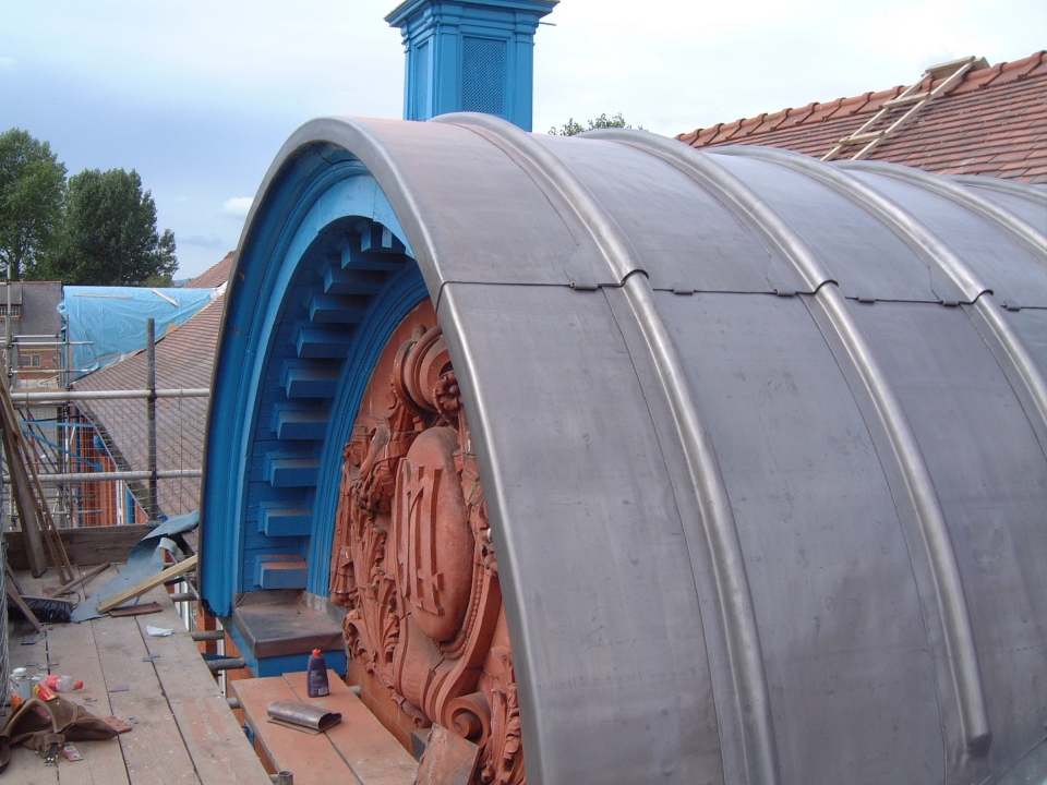

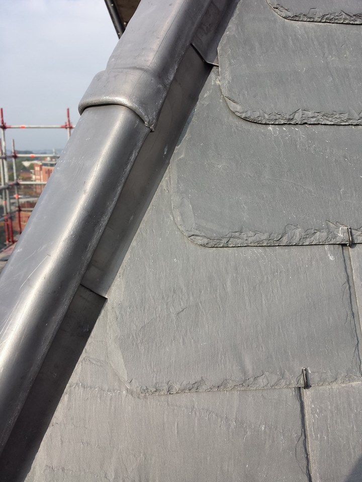

В смысле ??? что значит - купить ?
Покупают свинец , а дальше ручками и инструментом соответствующим все это делают.
