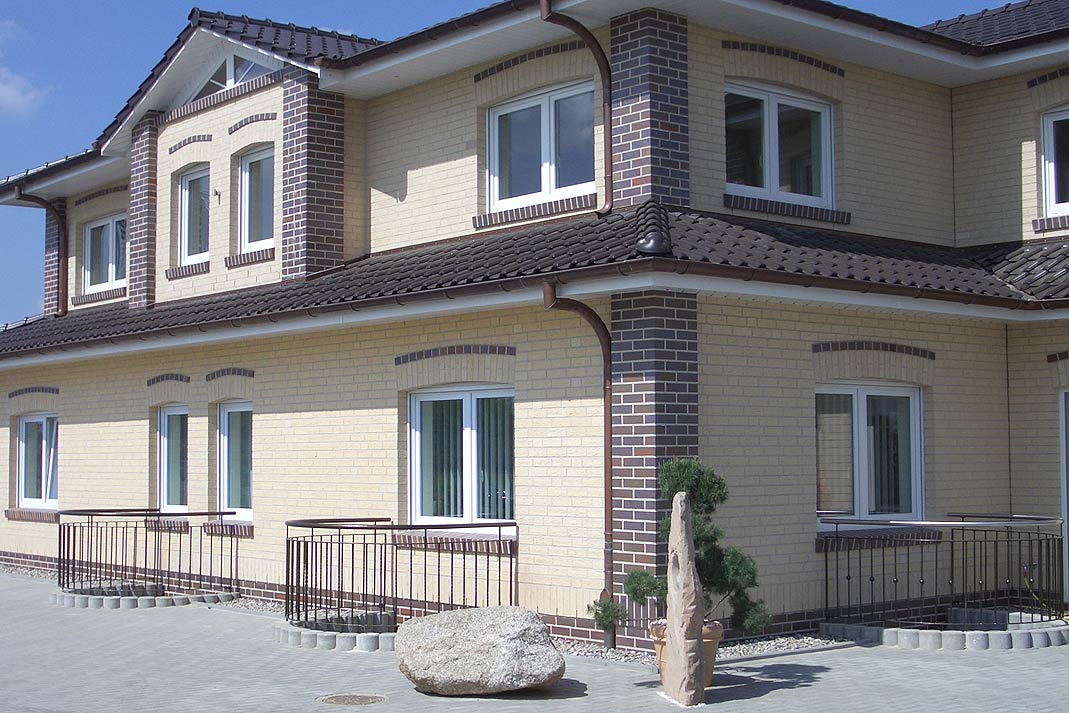

Строю свой дом и в поисках архитектурных решений нашел такое фото (прилагается)
Понравилось решение по кровле и водостоку. Подскажите что это за материалы!!? :?:

На крыше лежит керамическая черепица.Стены-клинкерный кирпич,либо клинкерная плитка под кирпич.Водостоки медные,"лебединая шея" водостока между желобом и стояком у стены сделана либо кровельщиками,либо,скорее всего,по их заказу кем-то из этих (или им подобных) компаний:
http://www.zambelli.de/dach-entwaesseru ... ehoer.html
http://www.groemo.de/index.php?id=3685&status=1
http://www.baumetal.de/produkte/dachent ... ndard.html
http://www.krehle.de/en/rounded-box-gut ... scription/

Судя по названию файла фото демонстрирует кирпич Roeben. Предполагаю с вероятностью 99%, что и на крыше лежит черепица этого же производителя. Что же касается водосточной системы, то переход с желоба на трубу выполнен по технологии сводчатого колена. Такое решение возможно только в меди или титан-цинке и делается под заказ. Красиво, но не дешево. Типично для Германии. Кровельщег совершенно верно указал производителей, к которым я могу добавить только фирму Fricke (нынче KME AM). Подобные вещи поставляли. Смотрится действительно очень красиво.

Если можно пару уточняющих вопросов!?
а что за модель и цвет у черепицы? И дорогое ли удовольствие это сводчатое колено?
Где можно заказать его в России?

Не могу сказать со 100% вероятностью, но подозреваю, что черепица вот эта http://www.roeben.com/de/roben-internat ... produkt,53
Сводчатое колено из Германии удовольствие не дешевое. Но цена дается только под запрос (когда известны все размеры).
