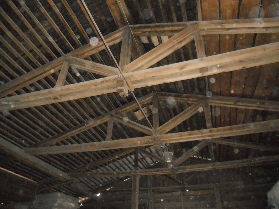

Побывал сегодня на одном из амбаров при Ж/Д вокзале, видимо данный объект точно кровельщики-железнодорожники строили судя по загнутым рельсам :) Использовалась треугольная трехшарнирная арка с ригелем, стропила составные с декором БЕЗ СТОЕК И ПОДКОСОВ и... мауэрлата (1). Если посмотреть все кровли, возведенные в 19 веке по душевности и отношению к работе с 20 веком не сравнить. Раньше были кровельщики, а сейчас только коммерсанты присутствуют на рынке. :(

А мне кажется - в первую очередь идет речь о передаче опыта. К сожалению , ремесло у нас потеряно, и передавать некому . Есть единицы - фанатики. И в возрасте и молодые.... А как СИСТЕМА - это не работает.
Почему это может за рубежом существовать ? - есть фирмы специализирующиеся на одной теме ( та же плотницкая работа ) - по сто и больше лет. Чтобы стать МАСТЕРОМ ( с качеством и ответственностью за свою работу ) надо проработать не меньше 15 лет.
Типа - наш инженер - строитель с дипломом в 22 года может с таким сравнятся ? А этот " инженер " хотя бы знает, как гвоздь в руке надо держать , чтобы СЕБЯ не искалечить ?
