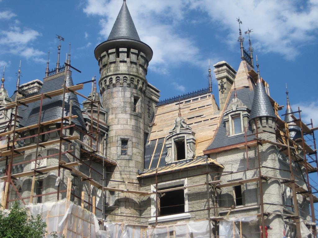

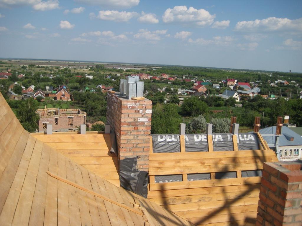

Рад представить работы ещё одного участника МАХХимального конкурса DORKEN (московская кровельная компания).
Объект сделан в Поволжье, частное имение.
Использованы плёнки премиум-класса: пароизоляция DELTA-REFLEX, диффузионная мембрана DELTA-MAXX по утеплителю и диффузионная мембрана DELTA-FOXX под сланец на сплошной настил.
Кровля - натуральный сланец Rechteck "THEIS-BOGER", 780 кв.м, много элементов из меди и свинца.

Потрясающе красивый объект. Не хуже чем европейские замки.
Вот только конечно диковато это все смотрится на фоне российской глубинки (смотрим первое фото) :)

Да, Sergio, особенно дикие взгляды у соседей, чьи коттеджи покрыты унылой битумной плиткой и м/ч.

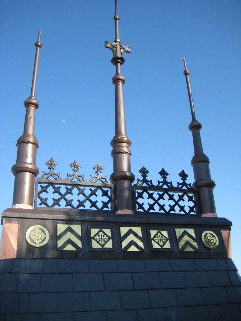

Красивый проект. Интересно, а из чего сделаны решетка на коньке кровли?

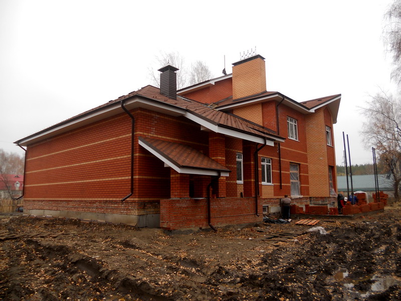

Roofer, конечно что же это ковка (!) Что может быть лучше ковки в таких местах? Вот например флюгарки на которых мы также используем данные узоры. Флюгарки больше напоминают могильные надгробия :)

The Roofer, если я не ошибаюсь, это не ковка я литьё.
Объект, действительно, сложный и великолепный.
Много узлов выполнены из меди и свинца.
Кровельные работы выполняла московская фирма, которую я считаю одной из сильнейших в РФ.

Отличный объект и необычные узлы. Фирма монтажная очень уважаемая.
Вот только уточнить надобно у них получилось скомбинировать несколько видов металлов на отдельных узлах!?
Допустим это литье, а рядом я вижу кровельную медь и примыкания с медной фольгой и еще какой-то металл.
Как это все живет вместе!? Вот бы поподробнее об этом узле узнать.

Это действительно надгробия. Более того, такая конфигурация колпака самая бестолковая. Образование сосулек и рост сталактитов на кровле практически гарантировано, т.к. конденсату некуда будет выветриваться.
