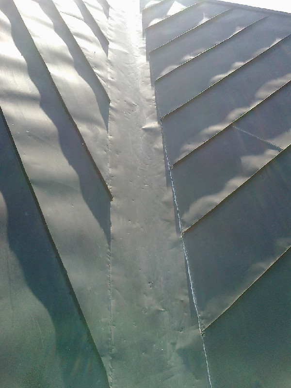

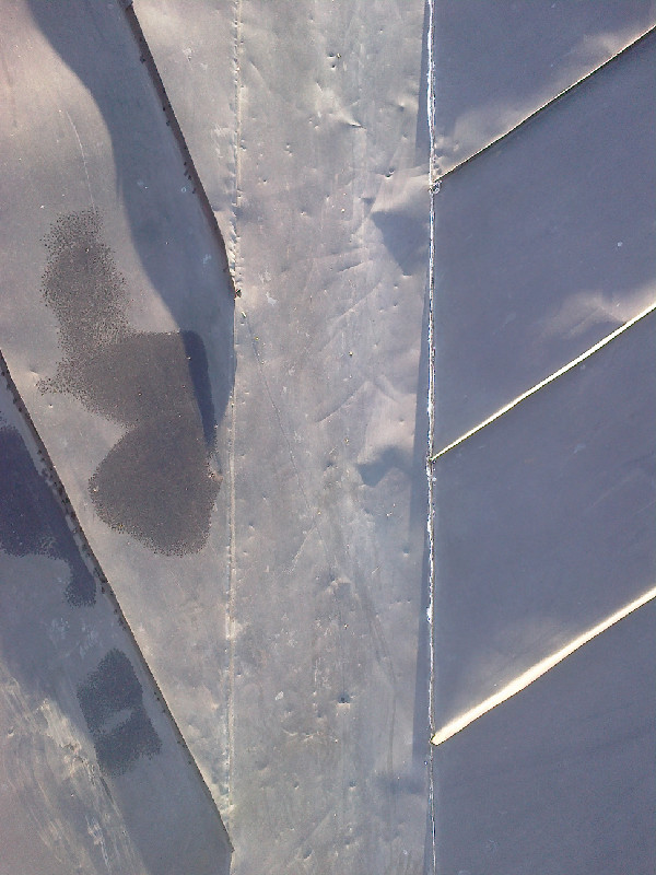

Требуется частичный ремонт кровли.
5 лет кровля не текла до весны этого года.
Имеем медный фальц. В ендове пробито 2-3 дырки, есть течь в районе примыкания и над мансардным окном.
Кроме этого необходимо поправить воронки.
Клиент готов достойно оплатить работу.
Кто возьметься?

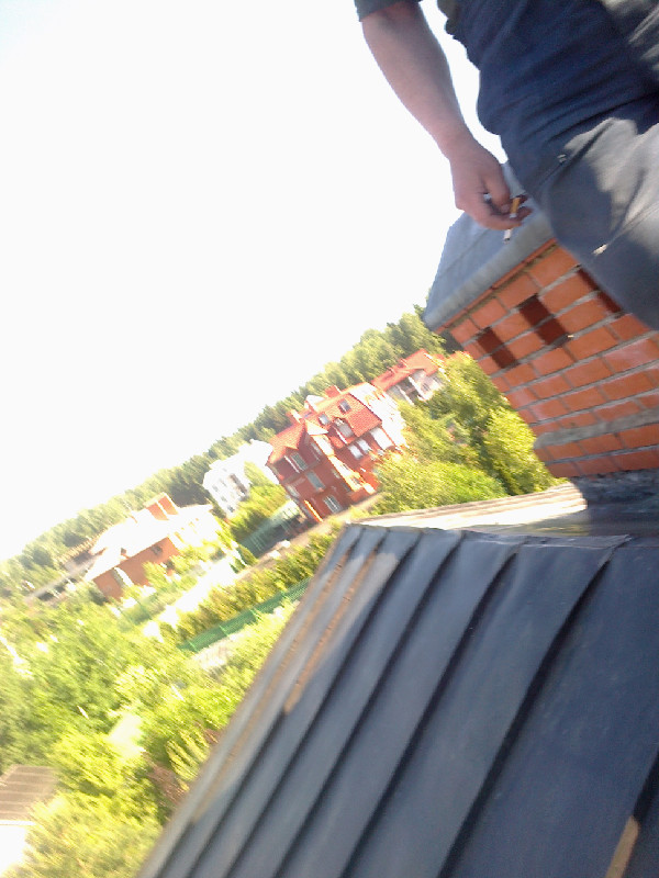

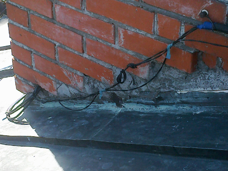

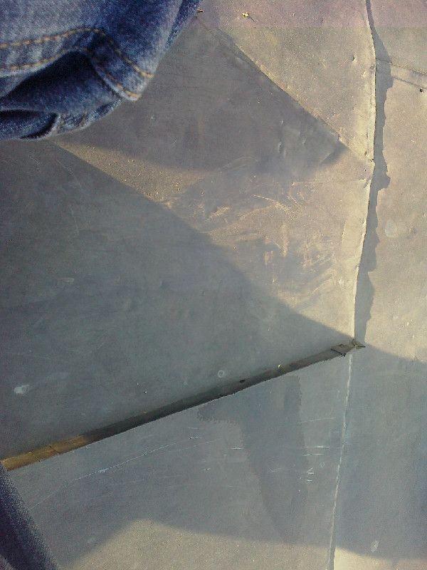

Дополнительные фото

"Клиент готов достойно оплатить работу" - вопрос какую работу и что есть достойная оплата?
Судя по фото, на кровле больше пайки чем фальца и все проблемные места связаны с пайкой, так что самого металла придется менять достаточно и площади раскрывать надо большие. Если пробит финиш, значит и гидра пострадала, а за ней и утеплитель. Дом жилой, значит и от протечек во время ремонта надо подстраховаться. В общем судя по фото проблем много и если браться за эту кровлю, то за ОЧЕНЬ достойную оплату!

Пайки тут никакой нет. Скорее все Вы обратили внимание на герметик, коорый использовали при монтаже или для промежуточного ремонта.
Речь о ремонте "пирога" сейчас не идет. Исключительно восстановление герметичности внешнего покрытия. Т.е. меди.

Я тоже соглашусь , что это всего лишь герметик. Даже по фото видно.
Вопрос в другом - и я соглашусь с BATIS - здесь кровля отсутствует. И если что то делать - то только со 100% реконструкцией. Вполне вероятно - и внутренняя часть конструкций тоже повреждена.
Да и вообще - медная кровля через 5 лет потекла ? "Развели" клиента при строительстве и при "частичном" ремонте" разведут" еще раз...
Медная кровля в одинарный фальц ? Та еще песня... Еще раз можно вспомнить СНиП , где отсутствует понятие " фальц".
