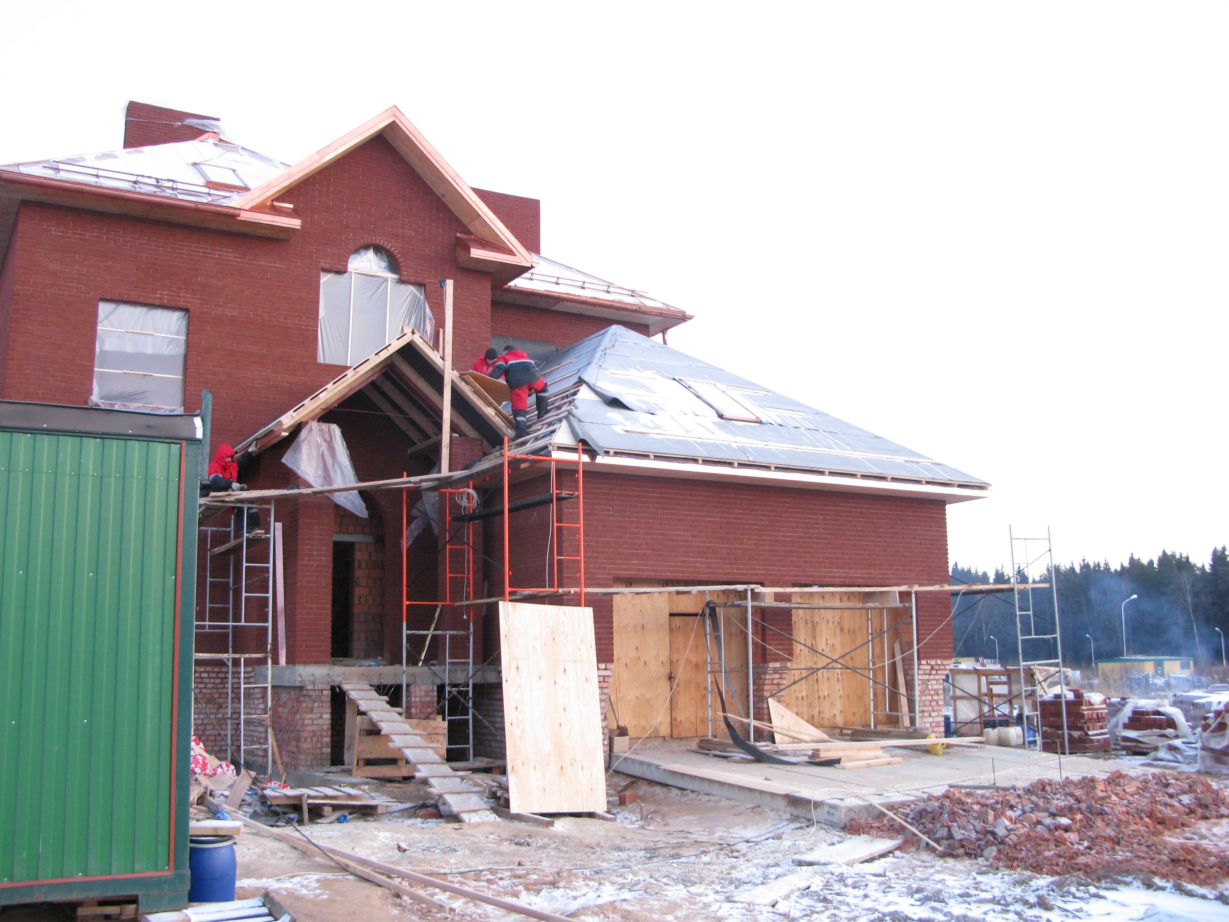

Фото сделано сегодня утром, на объекте -24, электричества нет, работаем от генераторов.
Re: Зима, холода - на крыше не сидится
masterroofer писал(а):Фото сделано сегодня утром, на объекте -24, электричества нет, работаем от генераторов.
Жестко конечно. А как же рабочим на объекте греться? На генераторах?

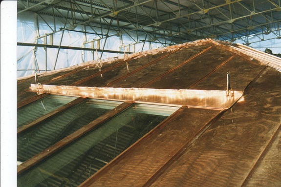

Еще заметил, что на кровле фальц медный. Как вы с ним работаете в такой минус?
Перерывы делают чаще, в бытовке тепло. Фальц в пиковые морозы стараемся не делать, есть другая работа (стропилка, утепление и т.д.) на участке не один дом.

А в чем должна быть проблема при работе с фальцем в мороз? (если не брать цинк-титан с ограничением по монтажу до +5 градусов)
Сообщения: 275
ГИД писал(а): А в чем должна быть проблема при работе с фальцем в мороз? (если не брать цинк-титан с ограничением по монтажу до +5 градусов)
Ну на самом деле и с медью, и с металлом, и с алюминием работать можно в минусовую температуру, но до определенной поры.
Проще всего с алюминием, у которого пластичность сохраняется дольше всего. На втором месте медь. Потом металл оцинкованны и тот самый цинк-титан.
Так что ГИД, с медью не рекомендовал бы работать при температуре менее -10 градусов. Если конечно у Вас нет тепляка.
Позволю, себе не согласиться с Мастерком. Алюминий после -5 градусов дает трещины буквально на втором гибе, а вот медь опаснее монтировать при критических плюсовых температурах, сложный узел при наступлении сильных морозов может разорвать.

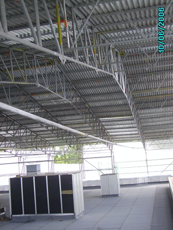

В продолжении темы холодов - как рабочие двигаются по обледенелым страховочным веревкам?
Репшнуры плохо работают, вот тестируем такую вещь http://www.vento.ru/product/1203.
Может кто еще поделится своими решениями?
sommer
Сообщения: 56
masterroofer писал(а):В продолжении темы холодов - как рабочие двигаются по обледенелым страховочным веревкам? ....
Мир всем, братцы! На обледенелых веревках, пожалуй, ничего держать не будет. Убираем в конце рабочего дня веревки в чердак, с утра натягиваем снова. Остается одна веревка, чтобы добраться до точки крепления страховки. По ней жумаримся наверх. Используем слани, лестницы, зажимы на фальц. Всем удачи!
Оцените мою рекомендацию -
Низкие температуры не оказывают влияния на пластичность меди, поэтому с медью можно работать при любых, даже низких температурах.
проблема может быть только связанная с установкой кляммер, с созданием различных зазоров ( необходимых узлам, когда они летом начнут расширяться ). а так ....
Германия . температура воздуха минус 25 градусов. ( в течении 3-4 недель )
И проще всего не с алюминием работать , а с медью... У алюминия один из самых больших коэффициентов расширения, а у меди - не много и не мало - средний 1,7мм/м.
С тепляками в мороз работать намного комфортнее, удобнее и правильнее, но как убедить заказчика пойти на серьезные дополнительные расходы по их организации.

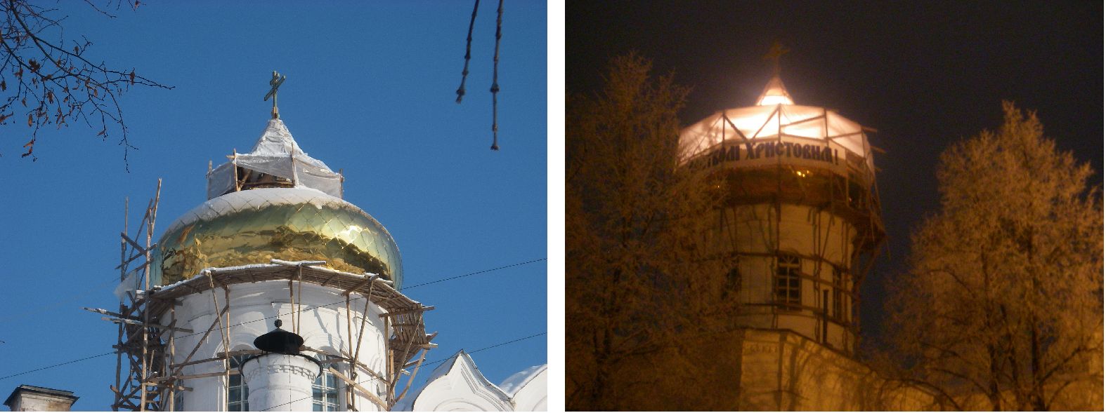

sommer
Сообщения: 56
masterroofer писал(а):С тепляками в мороз работать намного комфортнее, удобнее и правильнее, но как убедить заказчика пойти на серьезные дополнительные расходы по их организации.
Мир всем! Не такие уж и большие затраты. Вот такой навес над куполом за недельку втроем сгородили. Простоял осень, зиму, весну. Удачи!
