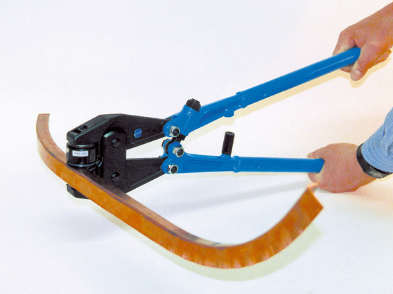

Между ручными клещами Eckold HZ51 (135 - 145 000 руб.) все хорошо, но цена!
И Shrinker and Stretcher SS -18 (9 - 10 000 руб.) в два раза тяжелей, намного больше усилие нужно прилагать как итог - низкая производительность.

золотая середина - это MASC за 40 руб.
так думаю!
Re: Клещи для вытяжки металла
На сколько я понял, что речь идет об этом http://www.masc-gmbh.de/catalog/product ... ucts_id=99.
Это точный прообраз Shrinker, только сделан в Германии и дороже в 4 раза. Так как конструктив одинаковый, то и удобство работы, а как следствие производительность будет та же. Возможно расходники (губки и их крышку) придется реже покупать.

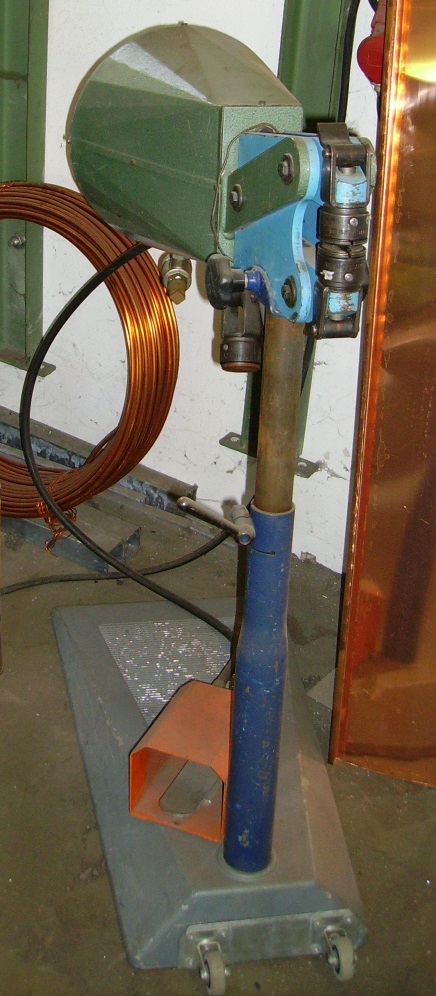

Еккольд пока никто не смог догнать. Все остальные варианты - к сожалению - не живут долго, и влияют очень сильно на производительность.
Но почему Вы считаете Еккольд дорогим ? За пару объектов "отобьете" легко.
По жизни, так их все равно необходимо два. Пневматический ...
и - ручной ...
Ручной - он , к сожалению, всего лишь - доводочный. И не "любит", когда им выполняют всю работу.
