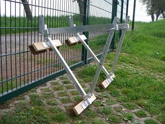

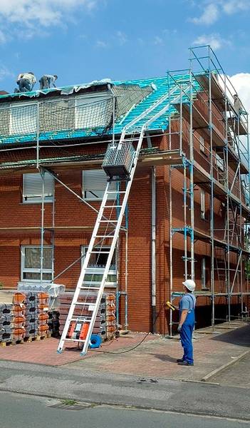

Есть вот такой инструментарий для работы на кровле.
В основном предназначен для черепичников, но и другие кровеля работают с подобными площадками.
Ну а от Топ-лифта для подъема материала наверх думаю никто не откажется ;)
b2f1b73c74.jpg [ 57.69 Кб | Просмотров: 29165 ]

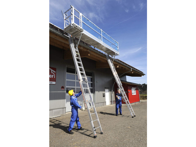

Я смог в своём архиве найти только такой вариант
Mauderer Alutechnik.jpg [ 118.02 Кб | Просмотров: 29154 ]
