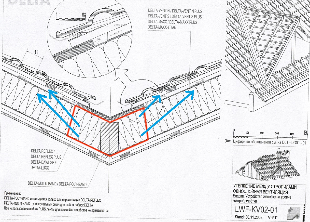

....куда "выдыхает" утеплитель, расположеный внутри красной зоны в данной конструкции ендовы.Над ним позиционно расположен желобок ендовы принципиально не являющийся паропроницаемым элементом.
Спасибо.

Для, усиления подкровельной вентиляции, БРААС с 2009 года рекомендует устраивать ендову по учащенной обрешетке. Инструкция стр 8 и 44.

Между досками, над выделенным фрагментом, обязательно должен быть зазор, вентиляция происходит вдоль ендовы.
Спасибо.
В стороны.. размер разжелобка в нормальном состоянии практически никогда не должен превышать 60 см. Воздухопроницаемость очень многих утеплителей достаточна для "выдыхания" в сторону - в зону, где утеплитель уже не "заперт" под пленкой .

Действительно, в конструкциях с одним вентиляционным зазором вывод водяного пара из-под настила ендовы происходит через прилегающие (соседние) участки утеплителя, покрытого ветрозащитной/диффузионной плёнкой за счёт диффузии. Частично влага будет выходить через деревянный настил (доска толщиной 30 мм имеет Sd около 1-1,2 м).
Если используется ребристый желобок ендовы, то задача ещё более упрощается.
Вариант, который прислал Zima, является одним из нескольких возможных. Выбор зависит от климатических условий, угла наклона крыши.
Например, на малых углах наклона или кровлях большой площади рекомендуется монтировать глубокий желобок, который может проводить большой объём воды, поэтому конструкция с учащённой обрешёткой не подходит.
