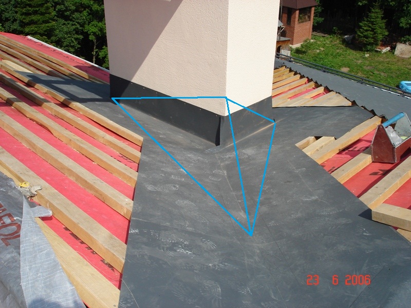

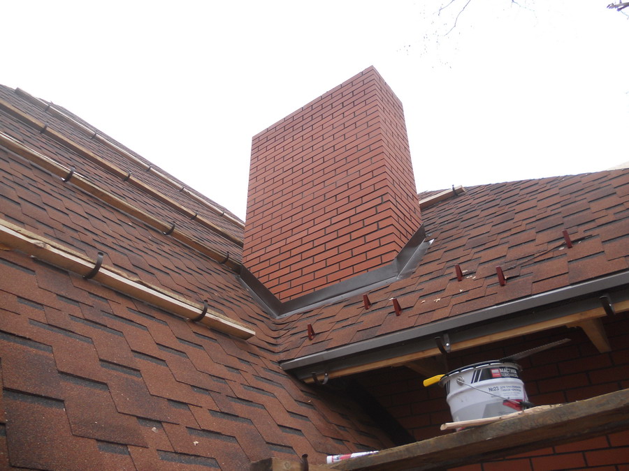

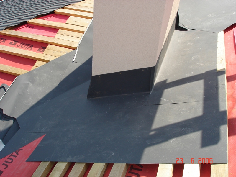

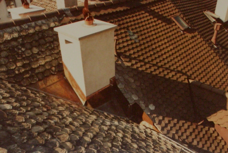

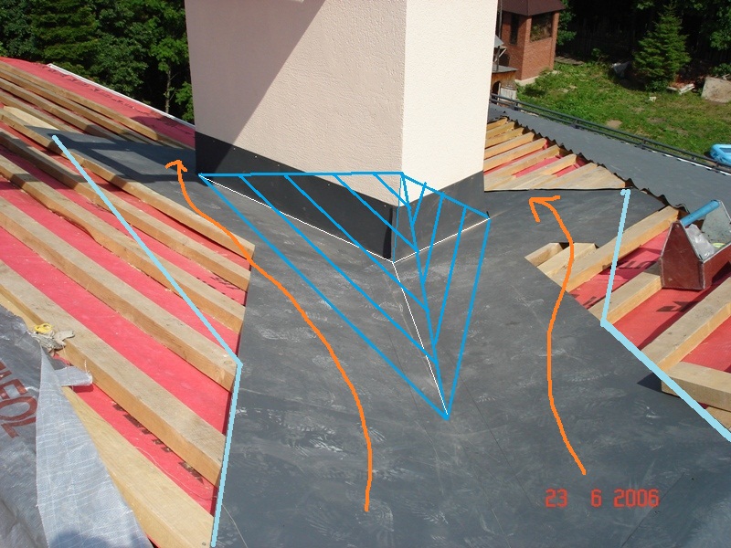

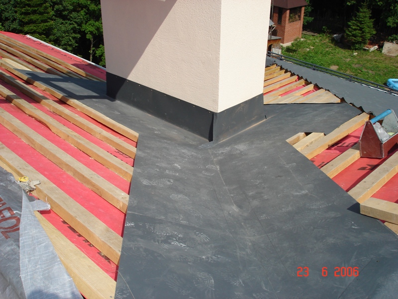

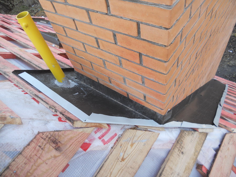

В моей практике бывали вот такие моменты. Но если есть вопросы пишите на dachperm@list.ru, сейчас работы по меньше , если повезет то ,отвечу.
Фото 4.jpg [ 172.87 Кб | Просмотров: 19547 ]
Фото 3.JPG [ 232.41 Кб | Просмотров: 19547 ]
Фото 2.JPG [ 200.57 Кб | Просмотров: 19547 ]
Фото 1.JPG [ 216.29 Кб | Просмотров: 19547 ]

На представленных фото пугает отсутствие отбортовок на листах (лёд наверняка продавливается вверх и в сторону) и контробрешётки (не вентилируется обрешётка, и сильно осложняется вывод пара из всей конструкции).
Dachinspektor, наверняка эта крыша очень проблемная?
Я в таких неприятных случаях делал разуклонки из гладкого металла для обхода трубы.
Валерий Юрьевич, по поводу отбортовки, не переживайте перед укладкой металлочерепицы в наиболее сложных местах произведена. По поводу давления льда и воды, то из опыта обследования кровель в период снеготаяния в ендовах лед не встречал чтобы заходил более чем на 150-200мм под листы.
Вот по поводу контрбруска вы правильно заметили, но крыша с холодным чердаком и стояла задача не увеличивать высоту крови по карнизу, так как он уже был оштукатурен и за 4,5г. не разу не возникло ни одного замечания и не выявлено недостатков, так как кровля находится на моем обслуживании и 2 раза в год мы ее осматриваем и убираем снег.
Если есть сомнения, то при визите в Пермь могу вас лично свозить на объект, и спросите у заказчика по поводу кровли.
Все ваши замечания мне известны, но была просьба показать как кто обходит трубы в ендовах.
Хорошо тогда покажите как вы обходите трубы поделитесь технологией...
Для этого, я думаю вы и создали форум чтобы набираться опытом "строителям крыш" в России.
Вот если бы такой форум появился лет 8-10 назад, мне было бы намного проще, а так пока шишки не по набиваешь - практика великое дело, но без теории никуда.
У нас в Пермском крае на сегодня многие строительные компании с проектировщиками применяют на мансарды Ютафол Д110, а мы отказались от ее применения еще лет 10 назад, после проблем на одном из объектов, заменив на Тайвек, проблемы исчезли. И лично я, не доверяю, пока не одному отечественному производителю подкровельных пленок. Да и импортные не все хороши.

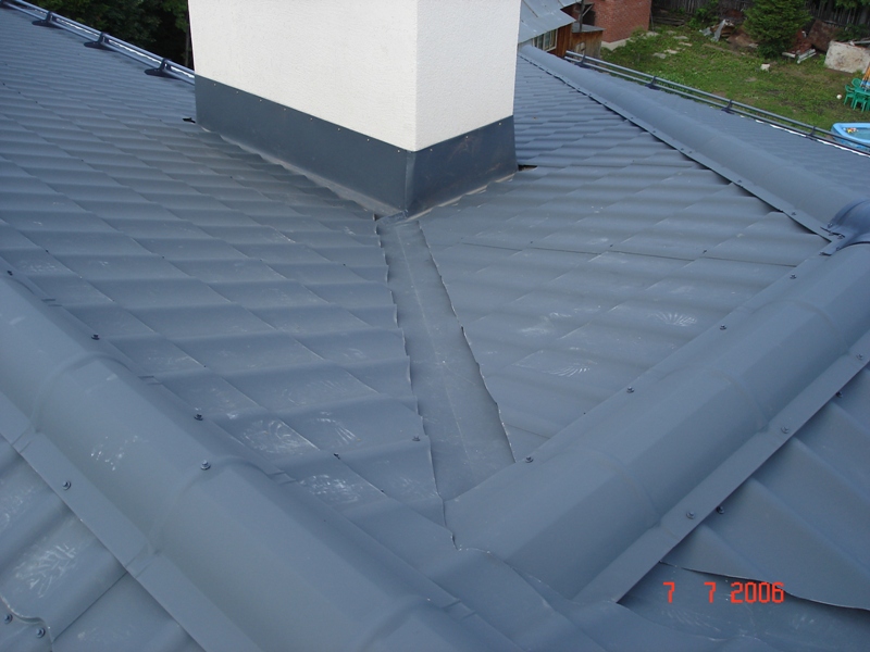

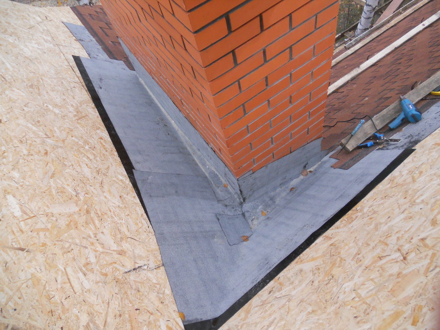

Комментарий к файлу: 5. Так выглядело до реконструкции.
Фото5.jpg [ 134.85 Кб | Просмотров: 19539 ]

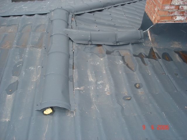

Комментарий к файлу: 4.Без комментариев, просто смотрим.
Фото4.jpg [ 131.15 Кб | Просмотров: 19539 ]

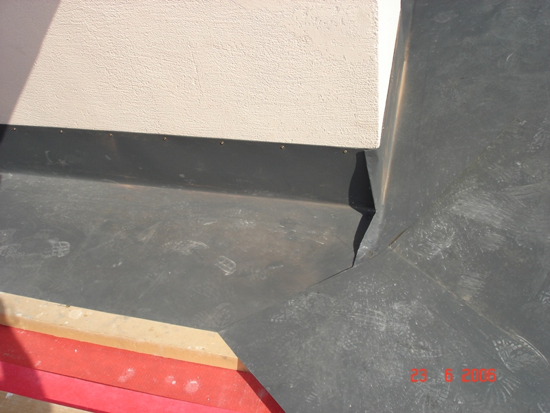

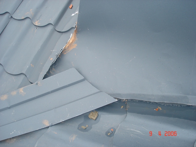

Комментарий к файлу: 3.Вот такие умельцы встречаются, при обходе трубы в ендове.
Фото3.jpg [ 142.44 Кб | Просмотров: 19539 ]
Комментарий к файлу: 2.В данном случае и отбортовка не помогла.
Фото2.jpg [ 143.76 Кб | Просмотров: 19539 ]
Комментарий к файлу: 1.Вот если делать так то проблемы точно существуют.
Фото1.jpg [ 113.53 Кб | Просмотров: 19539 ]
 Заголовок сообщения: Re: Труба в ендове
Новое сообщениеДобавлено: 14 ноя 2010, 14:46
Сообщения: 788
Сергей, я увидел на фото диффузионную мембрану, поэтому предположил, что крыша утеплённая. При новом строительстве даже для холодных крыш надо устанавливать контробрешётку.
Уверен, что Вы так и делаете.
Цитата:
... была просьба показать как кто обходит трубы в ендовах.
К сожалению, фотографий не сохранилось, поэтому я немного дорисовал Ваше фото: мы выполняли деревянный каркас и разводили основную ендову на две стороны в обводку трубы. По деревянному настилу укладывали дифф. плёнку и из гладкого металла монтировали фальцевое покрытие. Обходились без "Его Величества ГЕРМЕТИКА". В самых неприятных местах дополнительно применяли самоклеящийся гладки свинец.

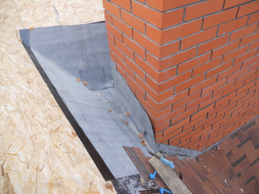

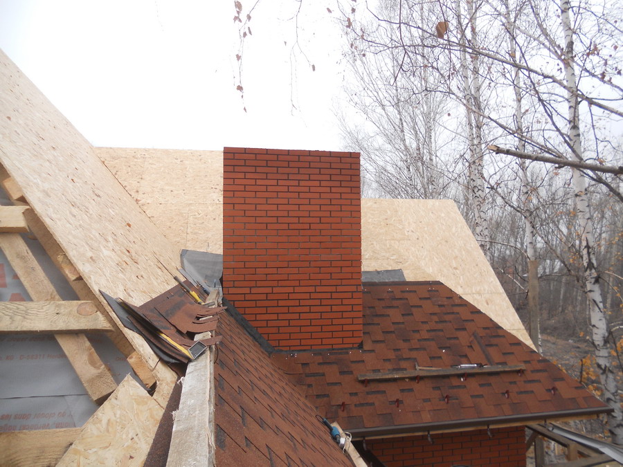

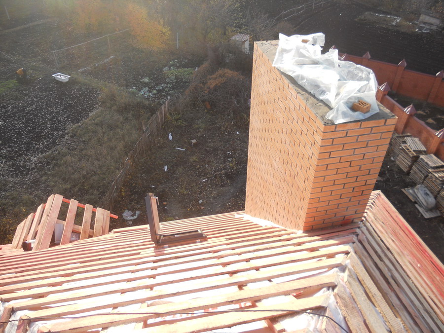

К великому щастью у нас было только два объекта с трубами: одна в ендове (архитектору высказал все что можно было в нехорошем смысле) и вторая в хребте... по согласованию с каменщиками труба со стороны ендовы была заужена за счет перехода кирпича изнутри холодного чердака (пришлось пожертвовать одним вентканалом, но мы его вывели под кровлю в зоне холодного чердака); со стороны хребта также была заужена (вентканал вообще закрыли, его сделали на всякий случай и случай надо сказать пригодился). Выкладываю фотЫ ТРУБЫ (труба возводилась для газового двухконтурного котла) В ХРЕБТЕ...
DSCN5812_resize.JPG [ 200.53 Кб | Просмотров: 19476 ]
DSCN5616_resize.JPG [ 180.83 Кб | Просмотров: 19476 ]
DSCN5470_resize.JPG [ 227.07 Кб | Просмотров: 19476 ]
DSCN4682_resize.jpg [ 141.65 Кб | Просмотров: 19476 ]
DSCN4636_resize.JPG [ 174.06 Кб | Просмотров: 19476 ]

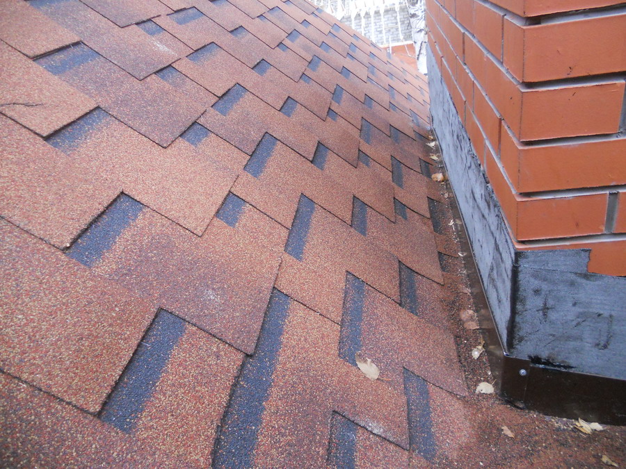

Новое сообщениеДобавлено: 24 ноя 2010, 13:53
Выкладываю фото трубы вентиляционной (труба коаксиальная для газового двухконтурного котла заказчик пожелал вывести в стену дома на первом этаже)... разуклонку предстоит к сожалению выполнить уже после смонтированной ГЧ (!) О чем только думали кровельщики-бездельники. P.S. За то, что разуклонка не была выполнена монтажная группа получила ОЧЕНЬ много геморроя и с заказчиком и со мной. ТЕХНАДЗОР НИКТО НЕ ОТМЕНЯЛ (!) Ответом кровельщиков был: "Разуклонка есть там... вдоль трубы в противоположном направлении от трубы... 10 мм" :( Был на объекте вечером, когда укладывалась OSB-3 вокруг трубы, проговорили еще раз узел трубы с рабочими. Прихожу утром в 9:00... а вокруг трубы ГЧ уже уложена, разуклонка отсутствует... без слов!
DSCN5655_resize.JPG [ 173.07 Кб | Просмотров: 19476 ]
DSCN5663_resize.JPG [ 126.67 Кб | Просмотров: 19476 ]
DSCN5664_resize.JPG [ 252.2 Кб | Просмотров: 19476 ]
DSCN5667_resize.JPG [ 282.25 Кб | Просмотров: 19476 ]
DSCN5885_resize.jpg [ 164.02 Кб | Просмотров: 19476 ]

Доп.фото...
DSCN5503_resize.JPG [ 133.15 Кб | Просмотров: 19476 ]
DSCN5508_resize.JPG [ 209.15 Кб | Просмотров: 19476 ]
DSCN5517_resize.JPG [ 197.75 Кб | Просмотров: 19476 ]
DSCN5560_resize.JPG [ 212.12 Кб | Просмотров: 19476 ]

Сообщения: 788
На фото DSCN5503_resize.JPG показано не самое лучшее решение - всё-равно сохраняется снежный мешок и риск от талой воды.
Лучше сделать иначе (см. рисунок): такая конструкция будет исключать задержку снега и дождевой воды, а также листвы и мусора.
Пенза_DSCN5508_resize.jpg [ 251.58 Кб | Просмотров: 19440 ]
