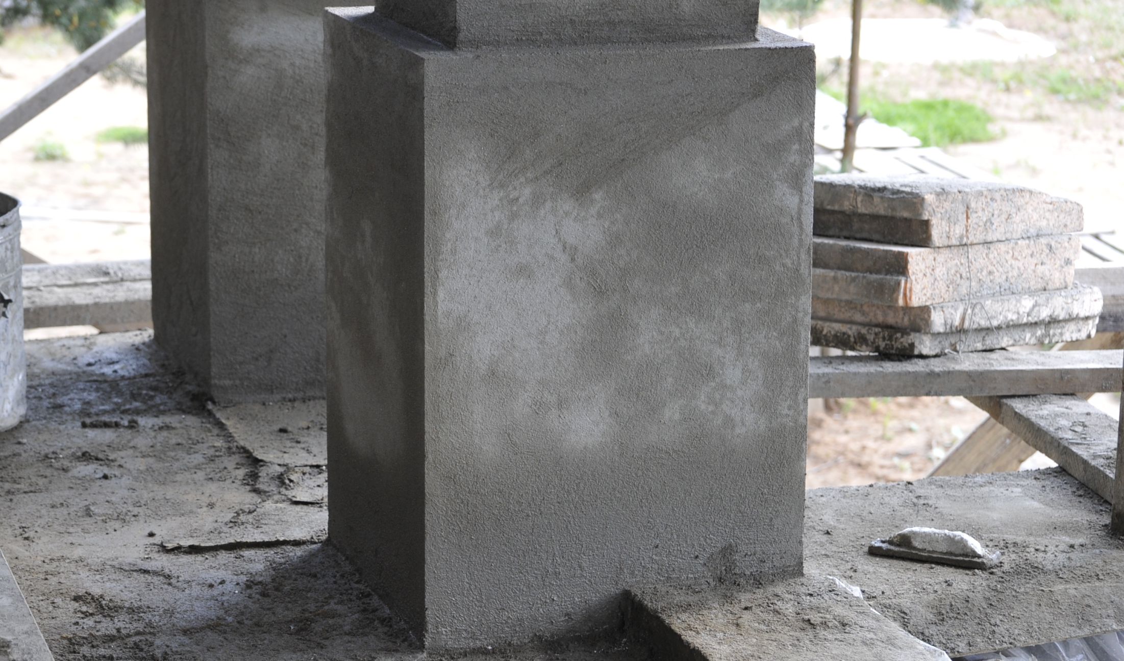

Друзья, подскажите как правильно выполнить планку!? Вокруг столбов крыльца дома и по периметру дома есть уступ размером в 3-4 см. Все стуны штукатурятся. По хорошему везде надо бы сделать планочку отлив, чтобы не разрушался этот выступ. Или стоит проионорировать? Если нет, то как правильно сделать, чтобы и смотрелось красиво и было все герметично?
Завтра попробую прикрепить фото.

На фото пример мест, где нужно установить капельники. Там где штукатурка стоит больше года на горизонтальных плоскостях уже начались разрушения.

На мой взгляд может и не делать эти отливы, раз там их ширина составляет всего 3-4 см!?
Только испортите внешний вид. Если использовать хорошую штукатурку и дать небольшой уклон раствором, то лет 10 ее ничего не разрушит.

Большое спасибо за совет. С большим трудом удалося уговорить заказчика не делать отливы, но так действительно смотрится лучше.
