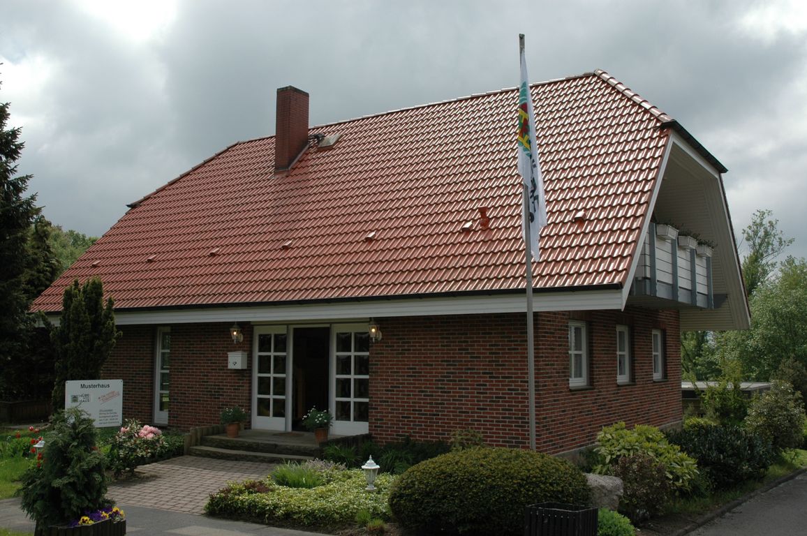

Правда для Вашего домика, учитывая его размеры, я бы рекомендовал либо двухскатку, либо две полувальмы.
На фото пример небольшой двухскатной кровли с полувальмами.

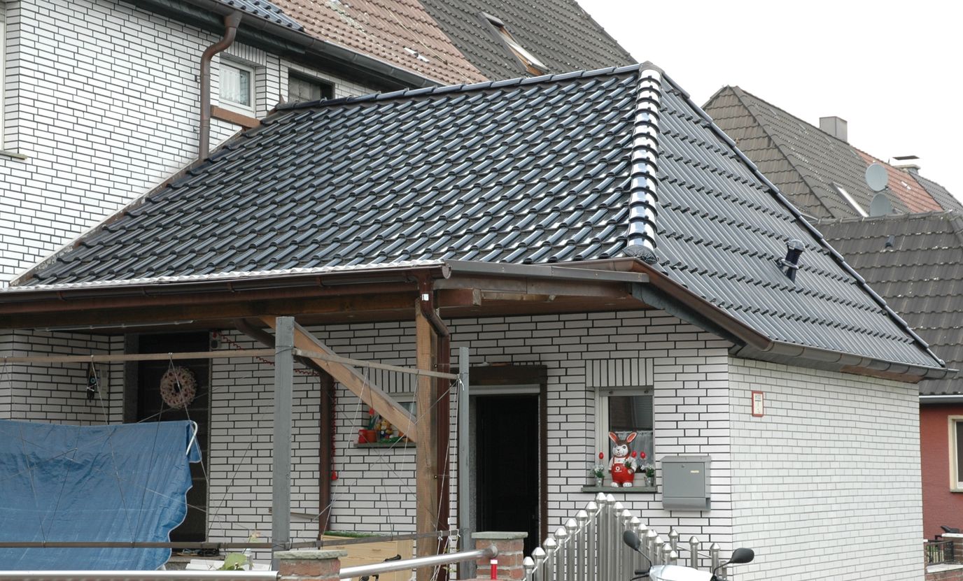

Вот пример кровли с одной вальмой. Конечно кровля неполноценная, а всего лишь пристройка.
Обычно такие трехскатки и бывают. Отдельностоящие кровли с тремя скатами пока не нашел.
Пристройка с тремя скатами.
